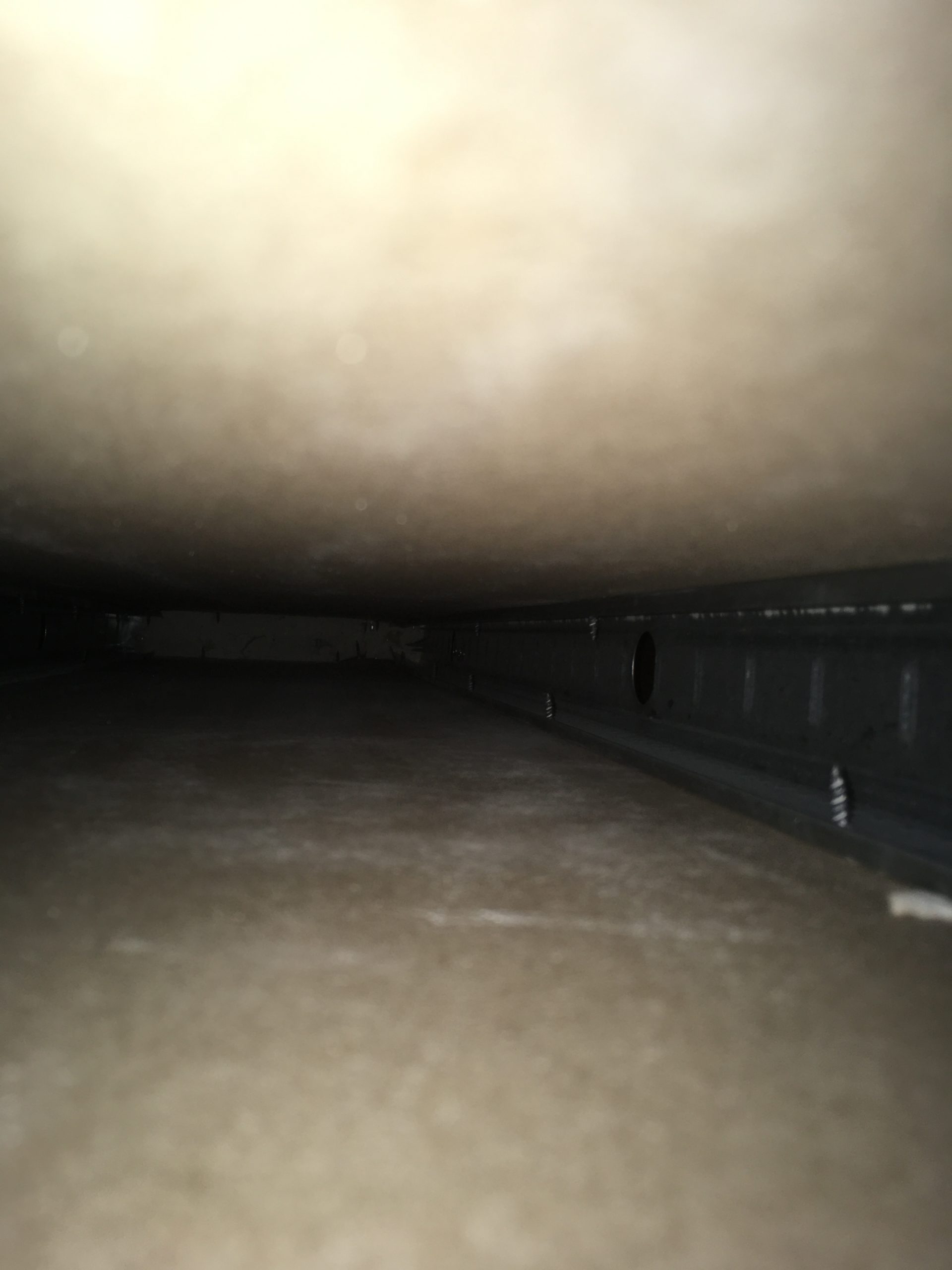

J’ai emmenagé il y a deux mois dans une maison récente livrée en décembre 2017 construite par Bouygues Immobilier. L’ensemble immobilier est certifié NF Habitat. Rapidement, j’ai remarqué que les murs sonnaient très creux et que l’isolation phonique entre les chambres était mauvaise.

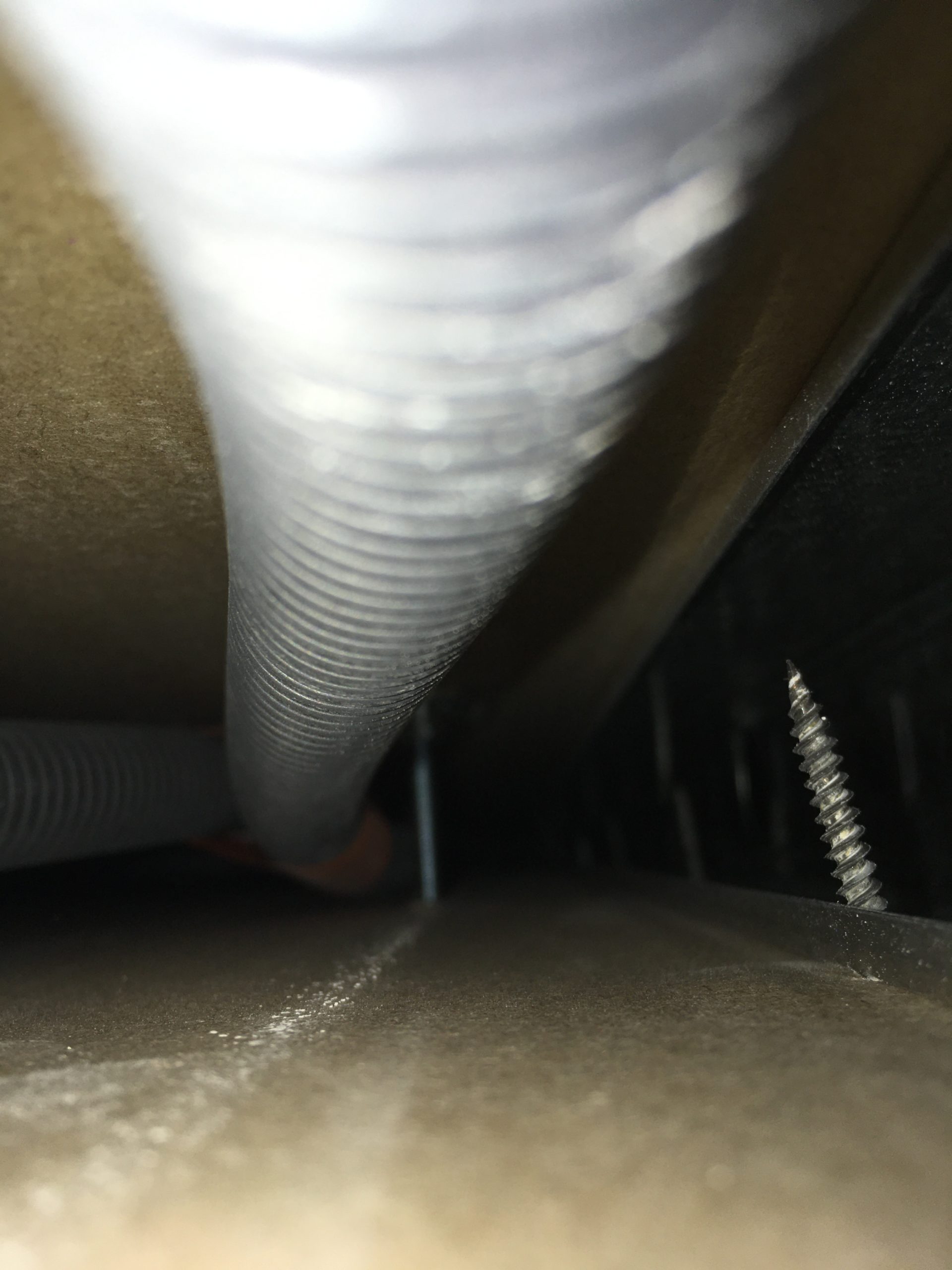

J’ai donc décidé d’y regarder de plus près en démontant les prises électriques de deux murs différents dans ma maison, et là surprise!! Il n’y a AUCUN isolant entre les deux plaques de plâtre (voir photos).
J’ai envoyé un email à l’architecte pour savoir de quel matériau les cloisons devaient être faites selon leurs plans mais j’ai du mal à croire que ce soit conçu comme ça: la norme NF Habitat garantit une isolation acoustique correcte.
Je suis débutant en travaux mais en regardant partout sur les forums on dirait que les cloisons type Placo viennent quasiment systématiquement avec au moins de la laine de verre…
Pensez-vous qu’il s’agit d’une erreur des artisans ou d’un défaut de conception? La maison étant de 2017, puis-je faire jouer la garantie décennale pour obtenir réparation?
