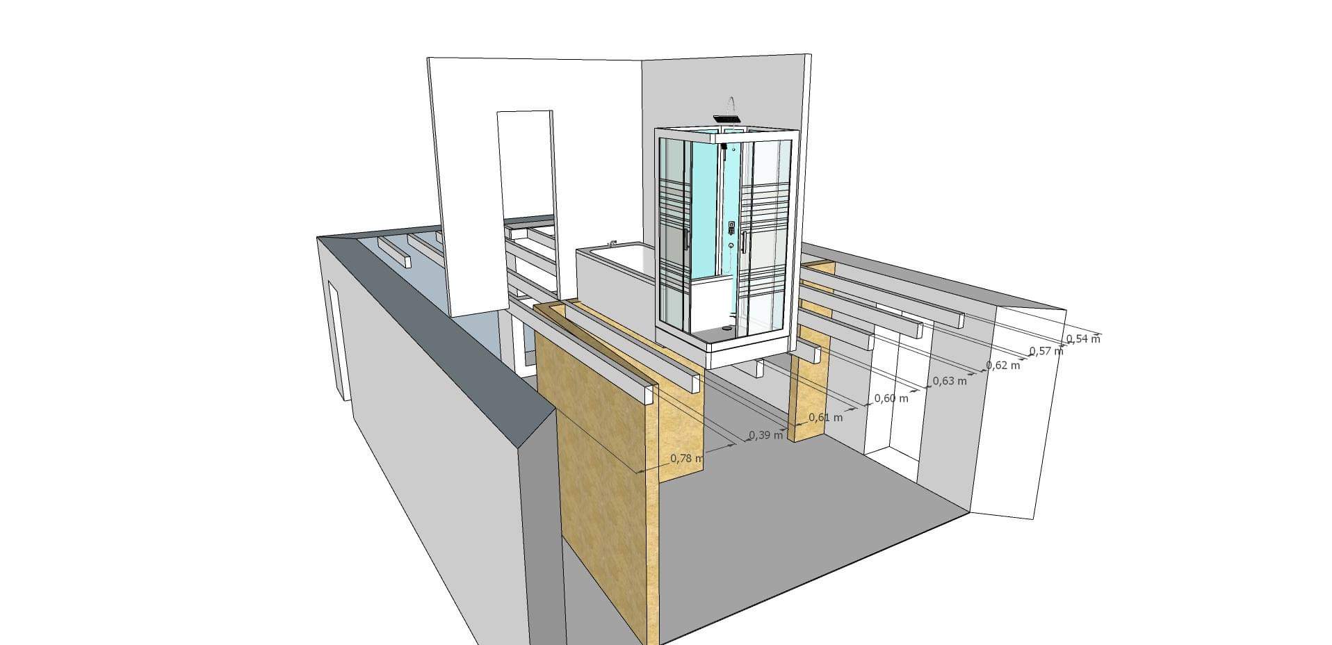

Bonsoir,
Je souhaiterais faire tomber un mur (représenté en jaune sur le fichier ci-joint) pour agrandir la pièce de vie . Je voudrais etre sur que le plancher ne fléchira pas. Les chevrons ont une section de 7, X 16 cm pour une longueur de 7,70 mètres. Les chevrons supportent un plancher bois et parquet flottant. L’étage est composé de deux chambres (cloisons placo) et une salle de bain. La salle d’eau sera refaite et je pense inverser la boignoire et la douche pour soulager le plancher. Est que je peux faire tomber ce mur sans problèmes ou dois-je le remplacer par une poutre ou un IPN ? Si oui, quelle section de poutre ou Ipn dois-je envisager ?
Merci pour votre aide.
